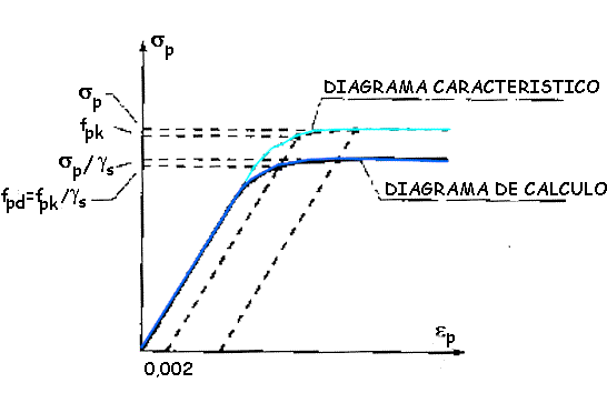

Tengo una duda, como saben la relacion tension deformacion es:
http://www.carreteros.org/normativa/ehe ... /38_7a.gif
hay se observa ke la zona plastika del acero se mantiene constante con el tiempo...
Hay va mi pregunta...
Pke es constante la zona plastica de acero?

Hola, primero, ese diagrama esta incompleto. Aqui muestro un diagrama completo en el que se distinguen 4 zonas:
1.- Elastica: el acero se deforma proporcionalmente a la tension o carga aplicada, deformacion unitaria entre 0 y ef
2.- Plastica: el acero se deforma sin aumento de carga, zona plana, entre ef y ee.
3.- Endurecimiento: el acero "retoma" su condicion de resistencia, aunque menor, entre ee y emax.
4.- Debilitamiento: el acero se deforma a pesar de disminuir la carga hasta llegar a la rotura, entre emax y eu.
Espero te ayude.

disculpa, no logro entender tu consulta, talvez si pudieras explicarte más o quizás algún otro amigo pueda interpretar correctamente lo que necesitas....necesito algo que compruebe que el acero en su zona plastica es constante....
Me explico:ReneM escribió:Hola,
El grafico tension-deformacion del acero que tu publikaste
La zona plastica sigue deformandose sin aumentar la carga y sigue en forma constante...
hay mmi pregunta, necesito comprobar o demostrar que esa deformacion es constante...
Eso..

Hola, bueno, creo que ya entiendo. La fluencia plástica es una propiedad del acero y se observa en ensayos de probetas a tracción. De verdad no creo que esa propiedad se pueda "demostrar" como quien resuelve una ecuación. Son propiedades del material que, como ya dije, se observan en ensayos controlados. Con estos ensayos se puede determinar la influencia que tienen en el material los distintos componentes. En el caso de acero, que se compone en más del 98% de hierro, se ha probado que la cantidad carbono es muy influyente en las propiedades de resistencia y ductilidad, a mayor presencia de carbono se obtiene un acero más resistente pero menos dúctil ("zona plástica más corta").
En resumen, la única forma que conozco de "demostrar" que la curva esfuerzo-deformación del acero posee esa zona plástica es realizando ensayos, llevando a la probeta más allá de su límite elástico, hasta la fractura.
