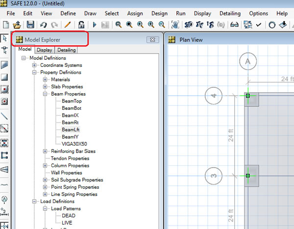

MODEL EXPLORER
Nueva Pestaña de Exploracion del Modelo. En ella podemos ver todo lo definido en nuestro modelo rapidamente, incluso modificar, o agregar todo desde ahi
