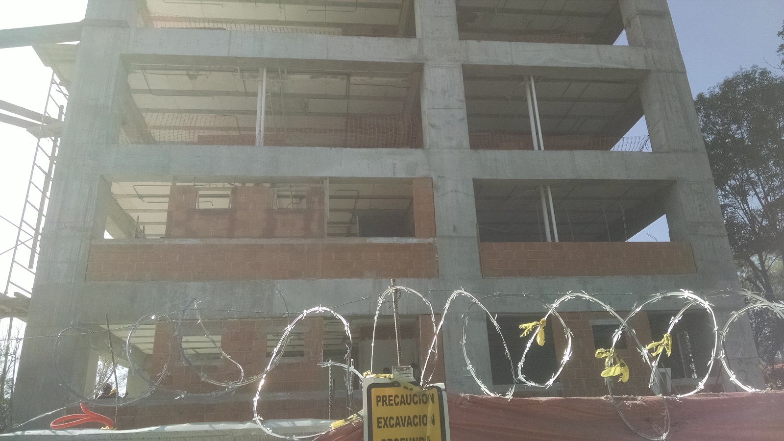

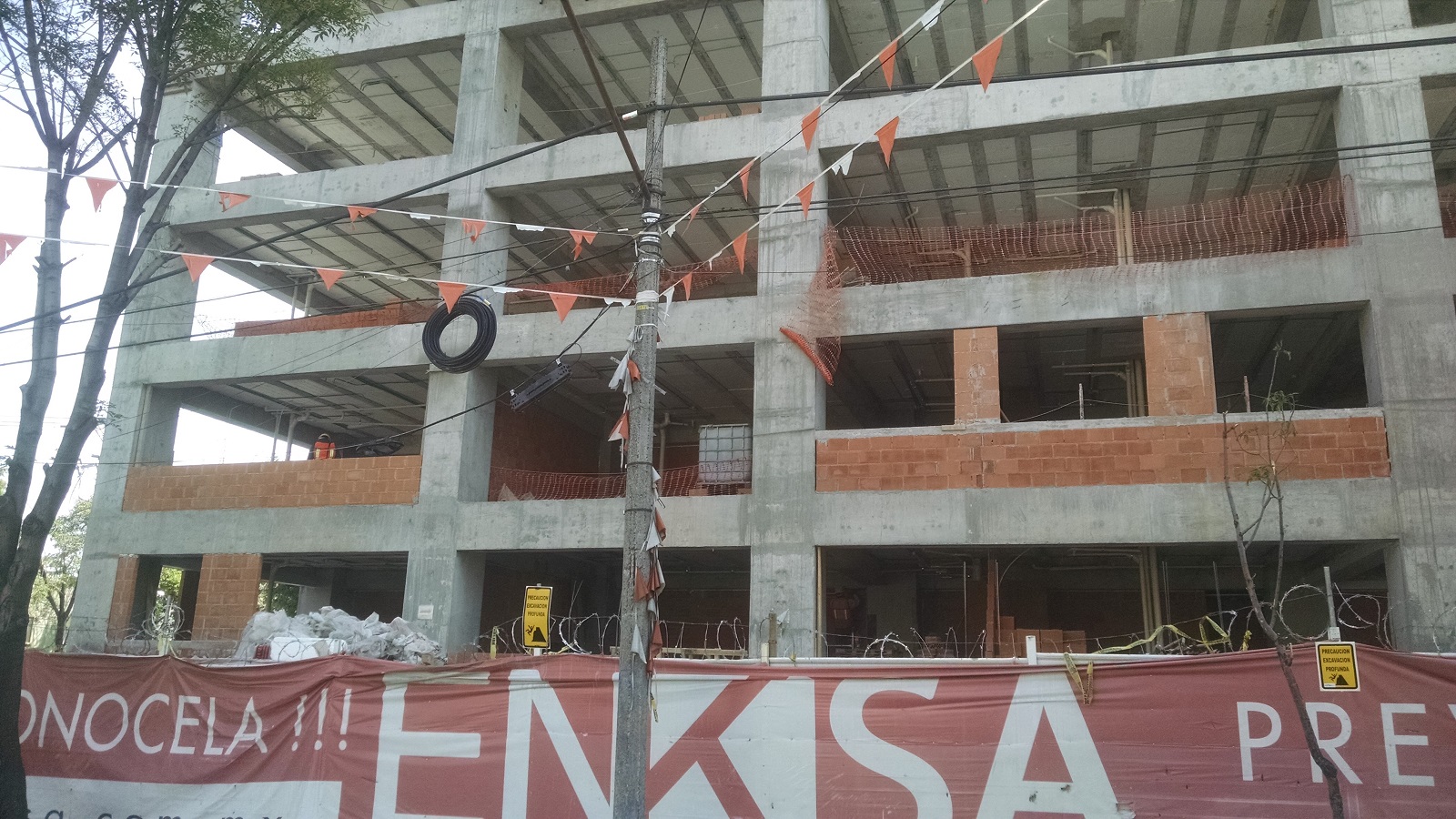

Hola. Sé que tal vez mi pregunta no tiene mucho que ver con la original, pero igual espero generar alguna inquietud,
Acabo de pasar junto a un edificio de departamentos que está en construcción actualmente. El sistema que utiliza es de marcos de concreto reforzado. Lo que llamó mi atención fue que los muros no están confinados "de manera tradicional", es decir que no se puede apreciar castillos aunque sí dalas. Al preguntar a uno de los trabajadores me dijo que esos muros están taqueteados. ¿Alguien por favor podría aportar más información?
Un caluroso saludo desde la Ciudad de México
Gracias.
Anexo fotos.
Gracias.
Anexo fotos.
