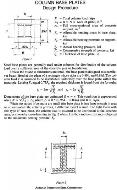

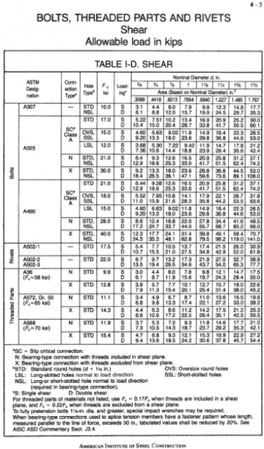

Necesitas obtener primero el análisis de la estructura.
La placa unión y la placa base las vas a diseñar a cortante y momento.
El reglamento AISC, ASD-89 indica el cortante permisible en anclas: También el reglamento indica la tensión admisible para anclas y tornillos.
Para la placa base, el ASD te indica las dimensiones mínimas (anexo 2): Más o menos para que te des una idea.
Suerte.
