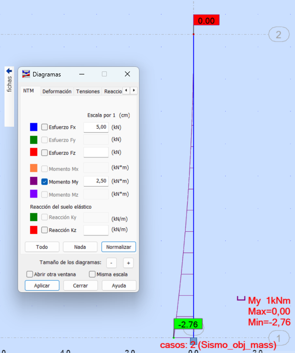

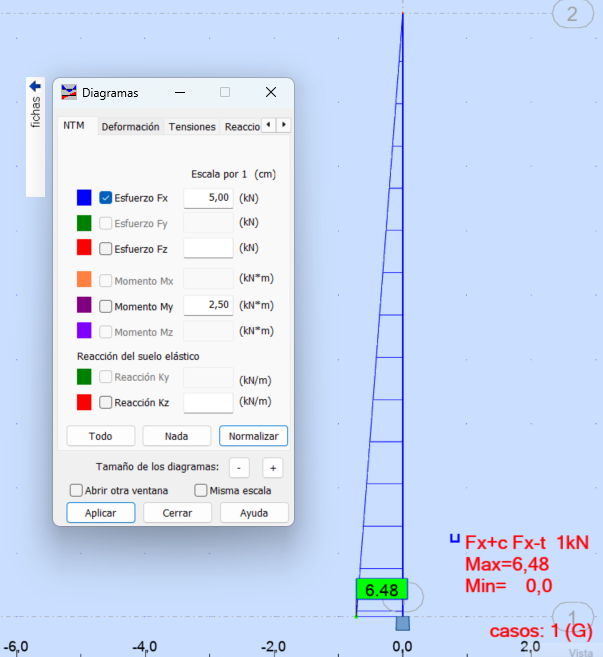

2. Encuentro correctamente el esfuerzo normal, pero no obtengo el momento asociado a la fuerza de inercia. ¿Alguien podría orientarme con esto?

Buen día, el programa está concentrando la masa a la mitad de la altura por lo tanto:
My = N x (h/2) = 0.587 x (9.38/2) = 2.753 kN-m, es lo que muestra el programa.

Alejandro_Salgado escribió: Vie Jul 25, 2025 11:25 am Buen día, el programa está concentrando la masa a la mitad de la altura por lo tanto:
Perdón, en lugar de "N" es "F".
