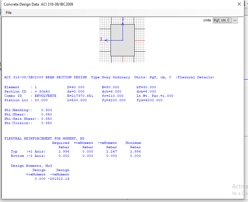

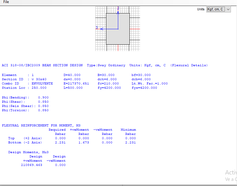

Buen día ingenieros tengo un problema con el área de acero en flexión vigas Required rebar me sale 2.996cm2 no se de donde lo calcula el que si cuadra con mis cálculos manuales -veMoment Rebar es 2.247 cm2 pero e l que toma el programa es el 2.996cm2 lo mismo para el momento flector positivo toma el área Required Rebar 2.231 cm2 y el +veMoment Rebar 1.673 cm2 ,quisiera por favor me expliquen gracias es la versión 20 de sap 2000 ante todo muchas gracias

Debes consultar el manual de diseño que viene con el programa, busca específicamente el que corresponde con el código que estas empleando para hacer el diseño de los elementos de concreto reforzado.
Consulta: Concrete Frame Design Manual ACI 318-08/IBC 2009
en la carpeta de instalación busca el archivo CFD-ACI-318-08.pdf
Allí aparecen los criterios que utiliza el programa para dar los resultados.
Yo los he revisado y están correctos.
