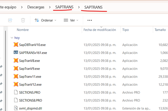

NOTA IMPORTANTE: En este paso, Windows suele crear 2 folders, con el mismo nombre, como se muestra en la imagen:
Y si copia los 2, no va a funcionar
Solo debe copiar el último folder llamado
SAPTRANS

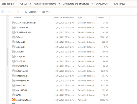

Así, el contenido de ese folder, ya copiado en la carpeta de sap2000 v26, deberá verse como sigue:
C:\Program Files\Computers and Structures\SAP2000 26\SAPTRANS
