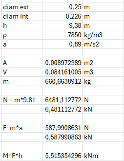

Estoy intentando determinar el esfuerzo estático generado por un sismo en una chimenea metálica de 250 mm de diámetro y 12 mm de espesor.
He hecho un cálculo manual rápido en Excel (del cual no estoy seguro de que sea correcto — si alguien pudiera verificarlo, ¡le estaría eternamente agradecido!)

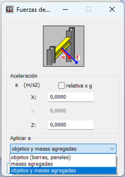

Y luego modelé la chimenea en rob-ot de manera muy sencilla para confirmar mis cálculos aplicando una fuerza de inercia.
Pero me surgen dos preguntas:
1. ¿Cuáles son los parámetros que hay que definir correctamente para aplicar la carga sísmica en rob-ot?

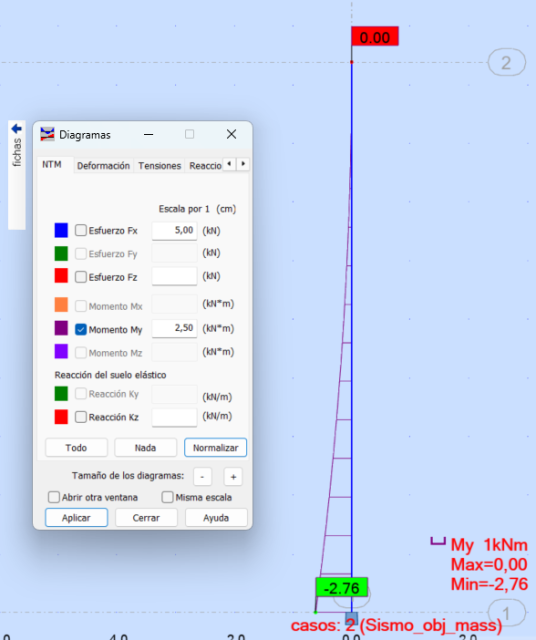

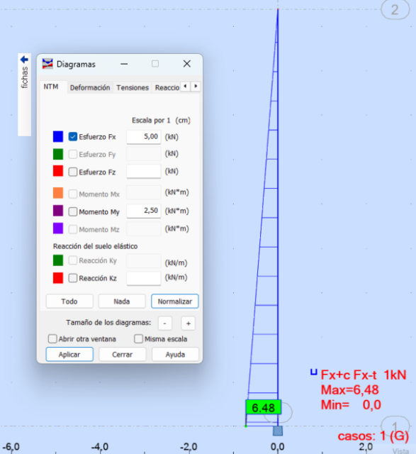

2. Encuentro correctamente el esfuerzo normal, pero no obtengo el momento asociado a la fuerza de inercia. ¿Alguien podría orientarme con esto?
