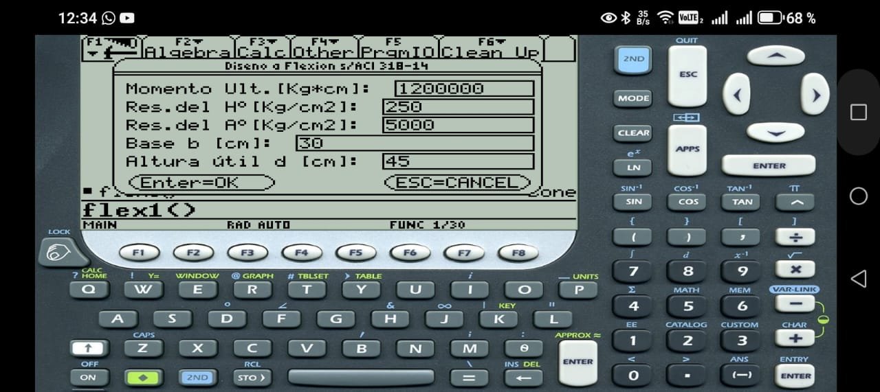

Buen día, amigos del foro les subo un archivo para diseño de vigas a flexión según la ACI 318-14
PROGRAMITA REALIZADO PARA LA VOYAGE 200, ENTIENDO YA CONOCEN LA MANERA DE CARGAR EL PROGRAMA.
CUALQUIER DUDA NO DUDEN EN HACERLA SABER...

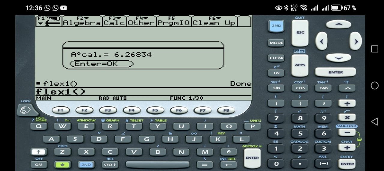

AMIGO NO SE COMO CARGAR EL PROGRAMA Y TAMPOCO USARLO, PODRÍAS INDICARME POR FAVOR
1. querido amigo, primero copia el archivo a un a dirección digamos en la raiz de Download del celular
2. abres la app de la voyage 200 en el celular, presionas la tecla de retroceso y presionas en Install Application/Send Files, y buscas el archivo flex.v2p
3. marcas y presionas la tecla abajo que indica: "Install *****.
4. en el emulador del celular te diriges a HOME
5. luego presionas las teclas 2ND y la tecla menos, para ir a la lista de programas, eliges flex1 y le das enter
en la pantalla e saldrá lo siguiente: main\flex1( y cierras el paréntesis y das enter y listo
