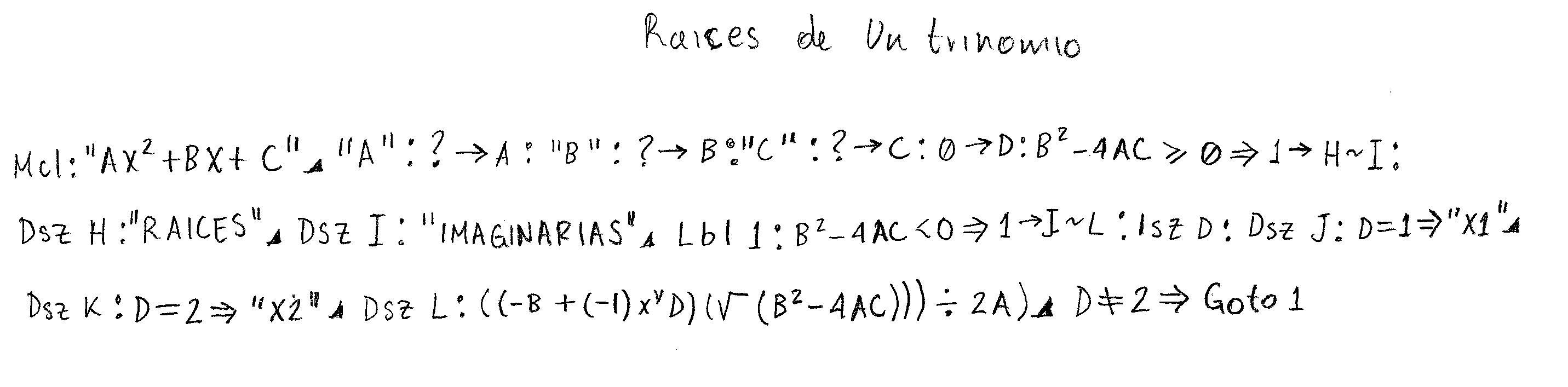

Hola, haber si te sirve el siguiente programa, inicialmente lo tenia digitado para mi 6300 pero espero que le sirva y para que recuerde como se programa
El mcl borra todas las variables luego escribe un mensaje claratorio, pide las variables, verifica si tiene raices imaginarias y hace un ciclo que dura dos turnos para digitar las dos raices y a partir de una condicional sale del ciclo y finaliza el programa
